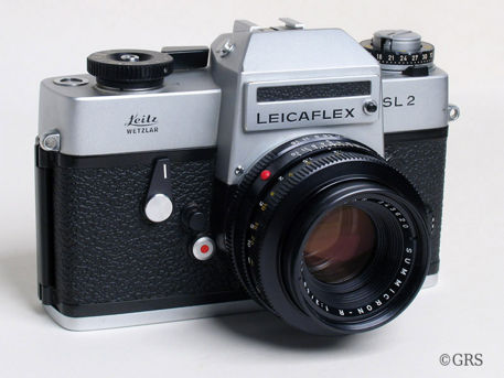

Leicaflex SL2 (1974-1976)
Mit der Leicaflex SL2 wurde das letzte Modell der Leicaflex-Reihe vorgestellt. Ihre Hauptverbesserungen waren ein 4x empfindlicherer Belichtungsmesser sowie ein geänderter Sucheraufbau mit Innenbeleuchtung per Knopfdruck und einem Sucherschuh mit Mittenkontakt, Schnittbildentfernungsmesser und modifiziertem Spiegel für extreme Weitwinkelobjektive. Im Sucher wurde zusätzlich zu den Zeiten auch die Blende angezeigt. Eine weitere Verriegelung am Rückspulknopf verhinderte unbeabsichtigtes Öffnen des Kameragehäuses. Ab 1975 war eine motorisierte Version mit dem Leicaflex-Motor erhältlich. Dennoch war die SL2 schon zum Zeitpunkt der Markteinführung nicht mehr auf dem Stand der Technik, die der Markt verlangte. Die Konkurrenz arbeitete bereits eifrig an Multiautomaten. Zudem war die Produktion der SL2 so teuer, dass die Gehäuse mit Verlust in den Markt gedrückt und der Gewinn mit den Objektiven erzielt werden musste. So endete die Produktion nach nur zwei Jahren mit einer Stückzahl von 25.575 Exemplaren, davon 1020 in der „MOT“-Ausführung. Für viele gilt die Leicaflex SL2 immer noch als die beste mechanische Spiegelreflex Kamera, die je gebaut wurde.
