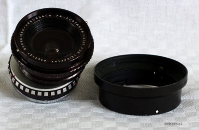

PA-Curtagon-R 1:4 / 35 mm
Das Objektiv unterstützt weder in der Leicaflex-Version noch in der Version für Leica-R den Mechnismus für die automatische Springblende (wie bei Shiftobjektiven häufig anzutreffen). Trotzdem unterscheiden sich die Versionen für Leicaflex/ Leica-R wie üblich durch Unterschiede bei den Leica_R-Steuernocken: Die Leica-R Version des Objektivs verfügt über einen Steuernocken, welcher für die Bildung der Belichtungs-Meßwerte benötigt wird. Die Verwendung von Leicaflex Curtagons ohne diesen Steuernocken führt zu leicht überbelichteten Aufnahmen.
- Art.Nr.: 11202
- Hergestellt 1969 - 1994
- Bildwinkel diagonal 63° (Bildkreis 78°)
- Typ: Shift-Objektiv
- Verstellmöglichkeit: 7mm
- 7 Linsen, 6 Glieder
- Filter: Serie 8
- Naheinstellgrenze: 30cm
- Baulänge: 51 mm
- Größter Durchmesser: 70 mm
- Gewicht: 290 g
- Konstruktion: Leitz/ Schneider-Kreuznach
- Abnehmbare Gegenlichtblende (passt ebenso zur Leicaflex-Version des Makro-Elmarit 60mm)
