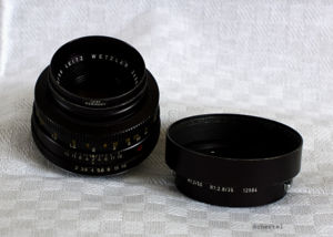

Objektiv Leica Macro-Elmarit-R 60mm, Erste Version mit Macro-Adapter
Die Rechnung des Objektivs ist über die Jahre gleich geblieben - die unterschiedlichen Versionen haben jeweils lediglich Änderungen an der Konstruktion des Gehäuses mit sich gebracht.

Version 1: 1972 - 1980
  • Art.-Nr.: 11203
  • Abnehmbare Gegenlichtblende (passt ebenso zum PC-Curtagon 35mm). Diese erste Version des Objektivs unterscheidet sich äußerlich durch die beiden silbernen Pinne, welche zur Aufnahme der Gegenlichtblende dienen (vgl. Bild).
