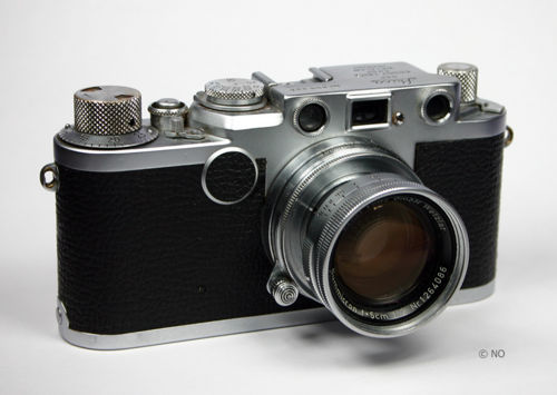

[[Bild:IMG_6079_bI.jpg|thumb|none|500px]]
''Leica IIf, schwarze Kontaktzahlen von 1956, mit Summicron f= 5cm 1:2,0''
Im wesentlichen gleich mit der IIIf, fehlen der IIf die langen Verschlusszeiten und anfangs auch die 1/1000 s. Ebenso wie bei der Leica IIc wurde die Öffnung des Langzeitenrades mit einer bezogenen Scheibe abgedeckt. Ab etwa 1954 erhielten alle Leica IIf ab Werk die 1/1000 s Frühere Modelle konnten umgebaut werden, oder gleich in eine Leica IIIf mit Selbstauslöser ausgebaut werden. Insgesamt wurden etwa 35.000 Exemplare gefertigt, von denen aber eine große Anzahl zur IIIf umgebaut wurde.
Im wesentlichen gleich mit der IIIf, fehlen der IIf die langen Verschlusszeiten und anfangs auch die 1/1000 s. Ebenso wie bei der Leica IIc wurde die Öffnung des Langzeitenrades mit einer bezogenen Scheibe abgedeckt. Ab etwa 1954 erhielten alle Leica IIf ab Werk die 1/1000 s Frühere Modelle konnten umgebaut werden, oder gleich in eine Leica IIIf mit Selbstauslöser ausgebaut werden. Insgesamt wurden etwa 35.000 Exemplare gefertigt, von denen aber eine große Anzahl zur IIIf umgebaut wurde. Auch hier gilt, frühe Exemplare haben die rote, späthe die schwarze Gravur der Kontaktzahlen für die Blitzsynchronisation.
