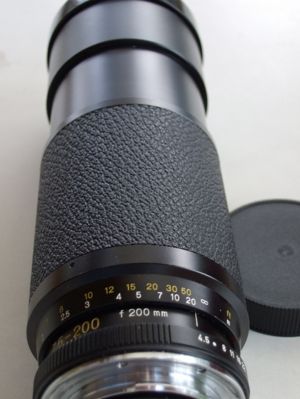

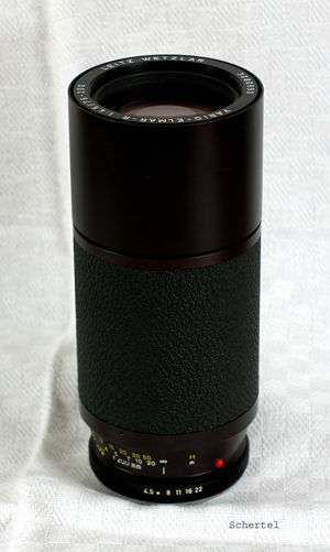

Vario-Elmar-R 1:4,5 / 75 - 200
Objektiv Leica Vario-Elmar-R 1:4.5 75-200mm, Baujahr 1979 (Seriennummer 3080990)
  • Bildwinkel: 32°-12,5°
  • Anzahl der Linsen: 15 (11 Glieder)
  • Filtergröße: E55 (oder Serie 7 mit Adapter)
  • Vollautomatische Springblende mit Blendenvorwahl in halben Stufen
  • Kleinste Blende: 22
  • Entfernungs-Einstellbereich: unendlich bis 1,20 m
  • Kleinstes Objektfeld: bei 75mm 270x405mm (ca. 1:11) / bei 200mm 107x160mm (ca. 1:4,5)
  • Eingebaute Gegenlichtblende
  • Einstelltubus: stellt sowohl Brennweite als auch Entfernung ein.
  • Länge: 157mm
  • Größter Durchmesser: 70mm
  • Gewicht: 725g
  • Art.-Nr.: 11 226
  • Made in Japan
  • Rechnung Minolta
  • Hergestellt 1978 - 1984
