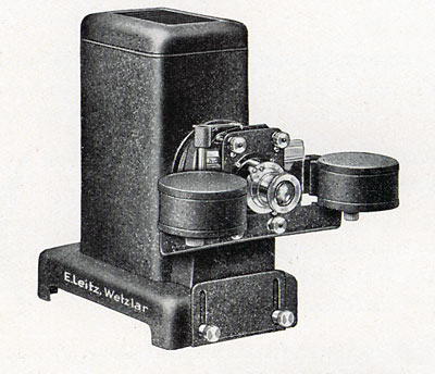

Projektorenreihe VIII - Erste Generation
Leitz VIIIa
1932 - 36
Dies war der erste Systemprojektor mit wechselbaren Bauteilen und Objektiven. Insbesondere hatte man das Kondensorsystem verbessert und die Lichtleistung erhöht. Er was mit den damals angebotenen Leica-Kamera-Objektiven (außer dem ELMAR 3,5cm) verwendbar.
Der Projektor VIIIa weist als erster einen Diawechselschieber auf, Halterung für Filmrollen, drehbar, Justierung der Lampe durch drei unten liegende Schrauben, an die Lampe gelangte man einfach durch abnehmen des Deckels des Lampenhauses. Das Lampengehäuse hatte das Bestellwort "Udimo", weshalb man die ganze Projektorenreihe auch, je nach Lampenstärke, Udimo 100, 300, 500 und 750 benannte (obschon letztere andere Gehäuse aufwiesen). Zun unterscheiden sind jedoch der Ubela (mit Filmrollenhalter) und der Udano (mit Diaschieber). Die anzusetzenden Objektive waren die damaligen Leica-Objektive mit 50, 73, 90 und 135mm. Die Maße (mit Diaansatz) betrugen: L: 23cm, Breite 13cm, Höhe: 24,5cm; Gewicht: 3,2 kg.
