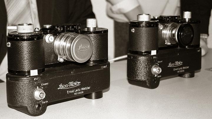

Mod. 250 FF, GG (1933-1943)
Auf Basis der Leica II/III und Leica IIIa wurde ein Spezialmodell für professionelle Fotografen aufgelegt, welches nach der maximalen Anzahl der Aufnahmen Leica 250 oder auch Reporter Leica genannt wurde. Anders als bei den Serienmodellen wird der Film bei der Leica 250 ausschließlich von Spule zu Spule transportiert und nicht wieder in die Patrone zurückgespult. Es können zwei Varianten unterschieden werden. Die Leica 250 FF basiert auf der Leica II bzw. III und besitzt somit nur eine 1/500 s. Die 250 GG auf Basis der Leica IIIa hat die 1/1000 s. Einige Kameras wurden für die Verwendung mit Elektromotor ausgestattet. Diese mussten individuell an die Kamera angepasst werden. Eine Handvoll funktionstüchtiger Exemplare sind bekannt.
Leica 250 mit Motor
