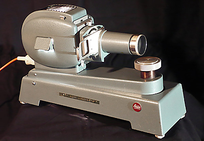

Prado 500
Baujahr: 1954 bis 1968
Bauform und Gehäsue wie der Prado 250, eingebautes Kühlgebläse, 220V/500W (auch mit Schmalfilmlampe 110V/500W, ab 1960 auch mit Niedervoltlampe 75V/375 W oder 220V/ 750W) dazu verschiedene Standsockel, z.B. sehr große Sockel für Nutzung mit langen Objektiven, dazu wurde eine große Objektivpalette von 85 bis 250mm, längere Brennweiten auf Anfrage, angeboten:

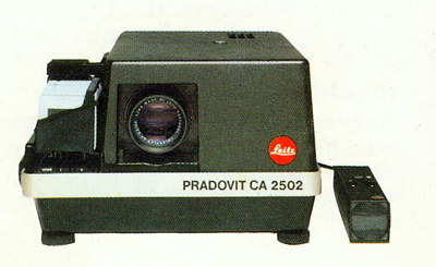

Pradovit CA 2502
1982 ... 86
Mit Kabelfernbedienung, Einzeldiabetrachtung, Gem.- und LKM-Magazine, für Überblendprojektion mit TRIAC (optional?), Lampe: 24V/ 250 W Halogen, P-Objektive,
