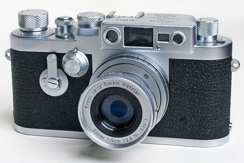

Mod. IIIg (1957–1960)
Leica IIIg mit Elmar 1:2,8 f=5cm
Die Leica IIIg ist die letzte Schraubleica und nimmt nicht nur deshalb eine Sonderstellung innerhalb der Schraubleicas ein. Im Gegensatz zu allen anderen Schraubleicas verfügt die IIIg über einen erheblich vergrößerten Sucher mit eingespiegelten Leuchtrahmen für 50 und 90 mm. Zwar ist auch hier der Entfernungsmesser noch nicht in den Sucher integriert, doch bleibt festzustellen, dass der Sucher der IIIg mit großem Abstand der beste Sucher ist, der jemals in eine Schraubleica eingebaut wurde. Der Verschluß weist eine geometrische Zeitreihe auf. Die Blitzsynchronisation war fest für E-Blitz und Kolbenblitze, die Kontaktzahlenscheibe entfiel. Schließlich wanderte die Filmmerkscheibe wie bei den M-Kameras vom Aufzugsknopf an die Rückwand. Nach dem offiziellen Produktionsende 1960 wurden noch bis 1970 einzelne Exemplare bestellt, die aber keine nennenswerten Stückzahlen erreichten. Insgesamt wurden etwa 42.000 Leica IIIg gebaut, die bis auf 125 Exemplare alle verchromt ausgeliefert wurden.
