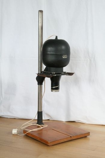

Files
(ab 1926?)
(Bild rechts: Kabel ist nicht mehr original, Schalter schon)
Files ist ein variabler Vergrößerer für Negative 24x36mm für Vergrößerungen 6x9cm bis 18x24cm, 60W Opallampe, Objektiv 1:3,5; 50mm.
