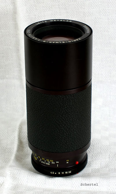

Vario-Elmar-R 1:4,5 / 75 - 200
Bildwinkel: 32°-12,5°
Anzahl der Linsen: 15 (11 Glieder)
Filtergröße: E55 (oder Serie 7 mit Adapter)
Vollautomatische Springblende mit Blendenvorwahl in halben Stufen
Kleinste Blende: 22
Entfernungs-Einstellbereich: unendlich bis 1,20 m
Kleinstes Objektfeld: bei 75mm 270x405mm (ca. 1:11) / bei 200mm 107x160mm (ca. 1:4,5)
Eingebaute Gegenlichtblende
Einstelltubus: stellt sowohl Brennweite als auch Entfernung ein.
Länge: 157mm
Größter Durchmesser: 70mm
Gewicht: 725g
Bestell-Nr: 11 226
Made in Japan
Rechnung Minolta
1978 - 1984
noch eine Ansicht:
