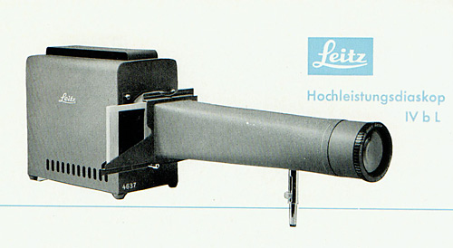

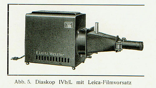

Hochleistungs-Diaskop IV bL
schon im Prospekt 1932, und noch 1961
zur Projektion von Diapositiven im Format 8,5 x 8,5 cm, 8,5 x 10, 9 x 12 cm. Lampe: 500 Watt (110/ 220 V) Stecksockellampe, Zur Änderung des Stroms auf 110V wurde ein Trafo angeboten, Zusätzlich konnte man einen Kleinbild-Disvorsatz für Filmstreifen oder gerahmte Dias vorsetzen, damit war der IV bL letztlich der Vorgänger der Kleinbilddiaprojektoren.
[Datenblatt von 1956 (aus der Broschüre 30-2 a) mit Bild]
links: Abbildung von 1932, mit Filmstreifenvorsatz, rechts mit Großbild-Diavorsatz Abb. von 1956

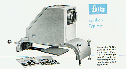

Episkop Vz
Angeboten u.a. in der Broschüre 30-2 a von 1956
Datenblatt mit Bild: [[http://www.l-camera-forum.com/leica-wiki.de/images/1/15/Datenblatt-Episk-Vz.pdf Datenblatt von 1956
Abb. von 1956

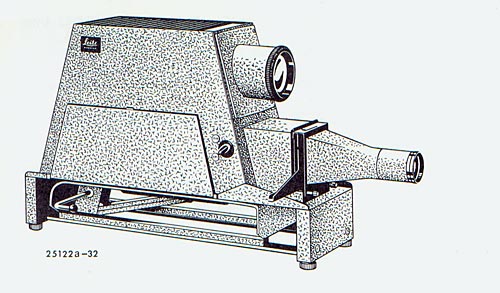

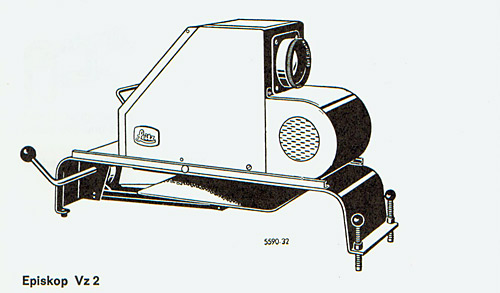

Episkop Vz 2
1961 bis mind. 1970
Episkop für 500-Watt-Lampe (mit Stecksockel), Kühlung mit Filter und Gebläse, mit verschiebbarem Oberteil. Wahlweise für 220/ 110Volt, dazu den Reguliertranspormator,
Abb. von 1966
Objektive:
EPIS 1:3,6/ 325mm
EPIS 1:4/ 400mm

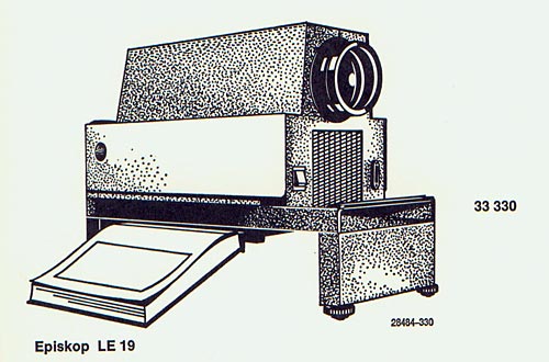

Episkop LE 19
(aufgeführt in den Katalogen 1974, 1976, 1978, 1970 noch nicht, 1983 nicht mehr)
Episkop mit Epis 1:4/400mm - Objektiv, Querstromgebläse und 800-Watt-Halogenglühlampe. Objektfeldgröße 16x19cm, 2,50m kürzester Projektionsabstand (bei Schirmbildbreite von 80 cm,
Die Version Episkop LE 19 S war mit einer 1000-Watt Halogen-Metalldampflampe ausgestattet.
Abb. von 1974

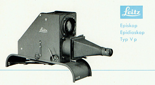

Epidiaskop V p
Klein-Epidiaskop, in Broschüre 1956
Datenblatt mit Bild: [Datenblatt von 1956]
Abb. von 1956
