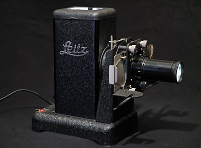

Unten: Leitz VIIIa, zwischen 1933 und 1936
Bilder: Opitz-Leifheit
