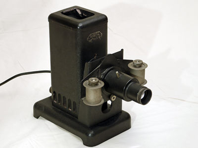

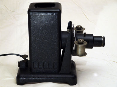

ULEJA
1926 (bis mind. 1931)
80mm Brennweite, wahlweise 30V/ 100W oder 220V/ 100W, 3-linsiges Kondensorsystem, für Filmstreifen, 2200 g Gewicht, Birne: 30 oder 220V/ 100 W
Zum Download: [Katalog von 1928]
Bilder: Leitz ULEJA
