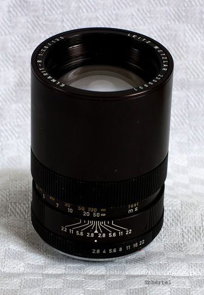

Elmarit-R 1:2,8 / 135 mm
vorgestellt mit der ersten LEICAFLEX
1964 - 1968
Bildwinkel 18°
5 Linsen 4 Gruppen
Gewicht 655g
Art.-Nr.: 11111
Neue Rechnung : (Art.-Nr.: 11211)
1968 - 1998
