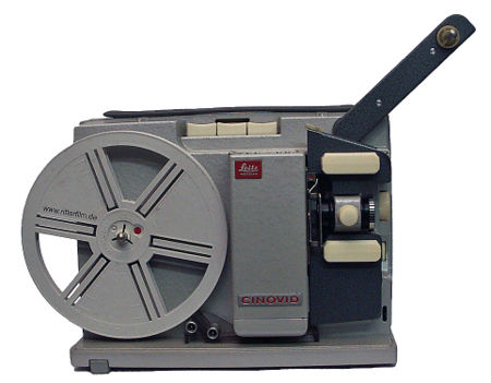

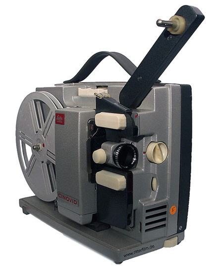

Doppel-8 Projektor
Cinovid
Text
Cinovid
Die Bilder des Projektors wurden uns freundlicherweise von der Firma Rittermedia für das Wiki zur Verfügung gestellt.
