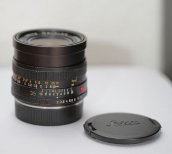

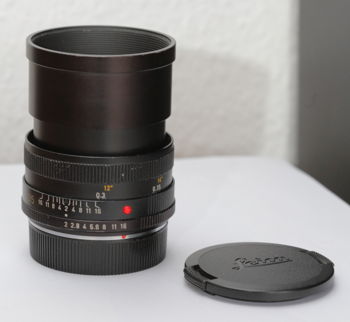

Summicron-R 1:2 / 35 mm
Objektiv Leica Summicron-R 35mm, Baujahr 1977 (Seriennummer 2860535) - vollst. ausgezogen
Objektiv Leica Summicron-R 35mm, Baujahr 1977 (Seriennummer 2860535) - vollst. eingefahren
