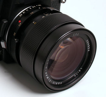

Vario-Elmar-R 1:3,5 / 35 - 70 mm
Es existieren zwei verschiedene Versionen dieses von Minolta gerechneten Objektivs: Die erste Version wurde direkt in Japan gefertigt und nur in Deutschland der Qualitätssicherung unterzogen. Diese Version ist an ihrem E60-Filter zu erkennen. Für die zweite Version wurden die Linsen ebenfalls in Japan hergestellt, die Montage des vollständigen Objektivs erfolgte jedoch in Deutschland. Diese zweite Version ist an ihrem E67-Filter zu identifizieren sowie am Schriftzug "Made in Germany". Vorteil der zweiten Konstruktion ist der sich nicht mitdrehende Objektivtubus - was im Unterschied zur ersten Version den einfachen Einsatz von Polfiltern ermöglichte.
- Bildwinkel diagonal: 63° - 34°
- Naheinstellgrenze: 1m
- 8 Linsen in 7 Gruppen
- Blende 3.5 - 22
- Rechnung Minolta
Version 1
- Art.Nr.: 11244
- Bis Seriennummer: 3393300
- Hergestellt 1983 - 1988
- Filter: E60
- Baulänge: 64,5 mm
- Größter Durchmesser: 72 mm
- Gewicht: 420 g
- Integrierte Gegenlichtblende
- Made in Japan
