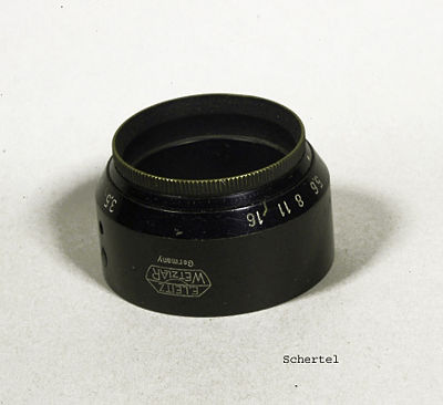

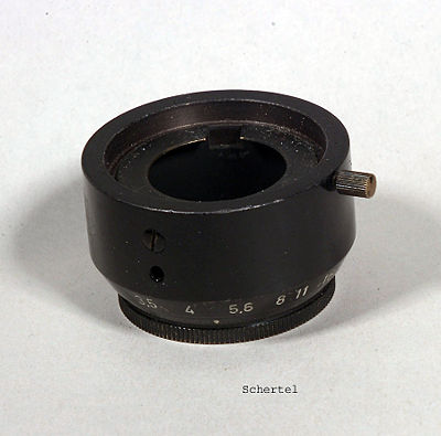

FOOKH
für das 35-mm-Summaron für A 36 - Zubehör (Das Schächtelchen bekam ich im Unionsbräu. Danke):
Bild: Schertel

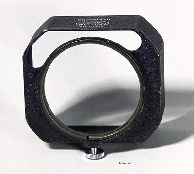

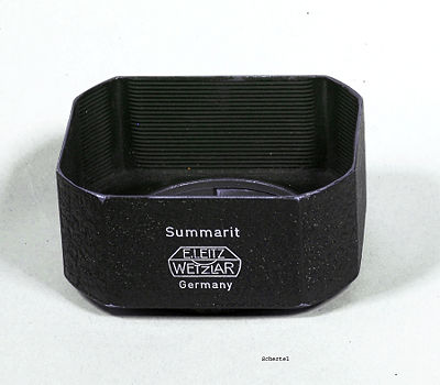

XOONS
für das Summarit
