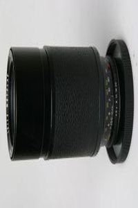

Vario-Elmar-R 1:3,5 - 4 / 21 - 35 mm
Leica Vario-Elmar-R 21-35mm f3.5-4,
  • Bildwinkel diagonal: 91,6° - 63,4°
  • 9 Linsen in 8 Gruppen
  • Länge: ca. 66,3 mm
  • Größter Durchmesser: ca. 75 mm
  • Gewicht: ca. 500 g
  • Filtergewinde: E 67
  • Art.-Nr.: 11274
  • Hergestellt seit 2002
