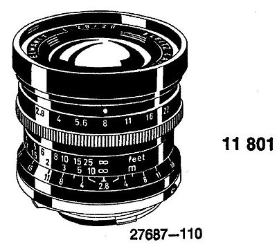

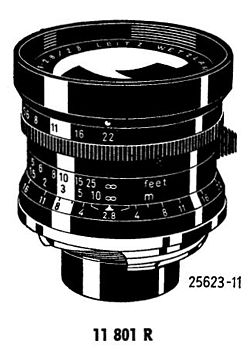

28mm f/2.8 Elmarit I
  • Dieses Objektiv wurde nur in Wetzlar produziert. Es ist an der tief ins Kameragehäse eindringenden Hinterlinse zu erkennen.
28mm f/2.8 Elmarit II
  • Dieses Objektiv wurde nur in Canada hergestellt.
  • Die erste Version ist dem Elmarit I sehr ähnlich.
  • Die zweite Version sieht kantiger aus, hat jedoch höchst wahrscheinlich den gleichen optischen Aufbau wie die 1. Canada-Version.
  • Dieses Objektiv ist durch die nicht so tief ins Kameragehäuse eindringende Hinterlinse auch für die TTL-Belichtungsmessung geeignet
