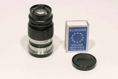

Elmar (I) f= 9 cm 1:4
Bild: Westlicht
Fat Elmar von 1932.
1931-1932 hergestellt.
"dünnes Elmar" von 1939
Das war die Vorkriegs-Standardfassung
